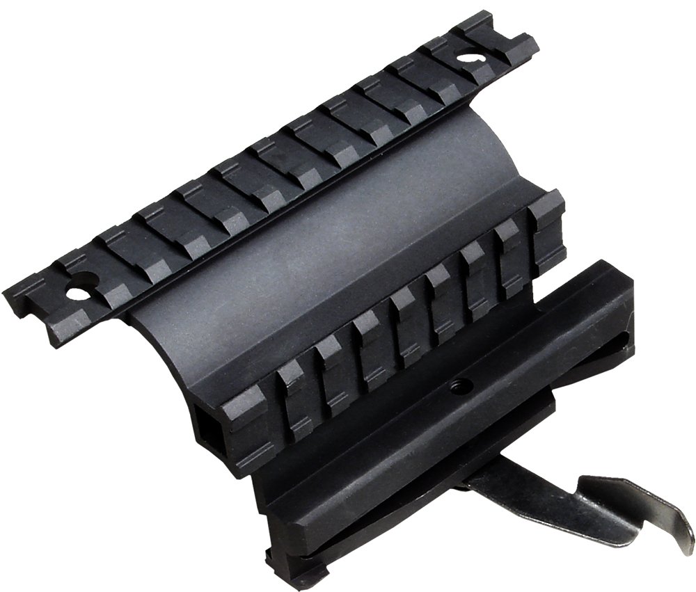

большинство таких преходников регулируются-попускаются болтики и доводятся линия прицеливания к оси канала ствола, но не все об этом знают ;)
Не совсем представляю себе как это происходит, т.к. не держал их в руках и в живую не видел. Если я правильно понимаю, то "переходник" устанавливается не строго вертикально, а крепление ослабляется, переходник наклоняется немного вправо в сторону оси ствола и потом крепление опять затягивается? Если да, то такой вариант будет работать только на "рельсах" с креплениями на болтиках, а на QD (аля "рычажок") ничего не выйдет, верно?
верхняя планка, тоесть пикатини-вивер, крепится к переходнику болтами. так вот если эти болты попустить, то можно немного повернуть вправо-влево так как отверстия не круглые, а типа овальные.
а что такое QD?
