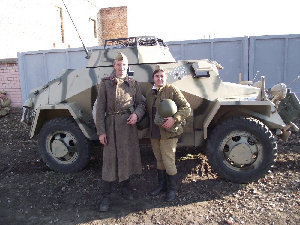

а без серьёзного изменения ходовой возможно хоть как нибуть визуально увеличить колёса, например по типу наварки резиновых рёбер на покрышки? или использования тонких "грунторезов" большого диаметра (цельнорезиновые бандажи от советских пушек)?
Не пытайся поиметь судьбу. Вопрос не в том как увеличить колеса, а как их впихнуть в машину. У нивы в стандарте лезут максимум 28. с лифтом 29, с порезкой арок ( ну тебе это 200% надо делать) 31 влезет. 32 впихивается. Ну можно и больше, но это совсем другой вариант.
В принципе лифт-комплект, если дружишь с гаечными ключами, можем выслать. Если дружишь со сваркой как и что обрезать по аркам поймешь.
Соответственно родные диски в утиль - тебе нужны будут с вылетом диски.
в принципе то мне на этой ниве не в ралли на износ выступать, да и движение в ходе основной массы игр проходит по достаточно адекватным грунтовкам и лесным дорогам
Так тебе все равно надо учитывать увеличивающийся вес, СВЕСЫ (!) и увеличение раскачки, которую надо убирать (два аморта ставить) и колеса большие.
Да ставить усиленные картера мостов и полуоси не надо. Но лифт, диски (с фальш накладками) и аморты дополнительно ставить обязательно.
Тогда можно чего-то добиться по виду.
значит "консультация" и не одна, со спецом в сервисе необходима по любому, спасибо на добром слове, буду по Туле искать раллеров и джипперов
Ну если что обращайся. Мы на этом не одну собаку сьели. И не только по нивам.
